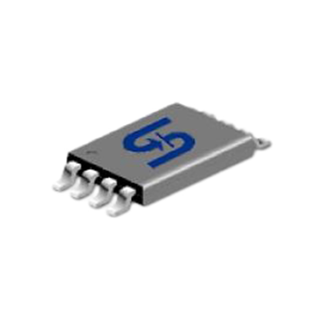

已有若干客户询问了此零件编号,并要求提供可行的替换物料。但此前并未对此类请求作出说明。我找到了针对双N沟道增强模式功率Mos管的规格书(链接如下)。利用该规格书的参数,我在我们的零件编号系统中找到了一款可能的替换物料
TSM6968DCARVGCT-ND
二者之间的一些区别在于,TSM6968DCARVGCT-ND在25℃时的连续漏极电流为6.5安培,且在6A、4.5V下的RDS(ON)为22mOhm
而FS8205A在25℃时的连续漏极电流为6安培,且RDS(ON)最大为25mOhm(Vgs=4.5V、Id=4A)
可能还存在其他差异,应对照规格书了解具体信息。
