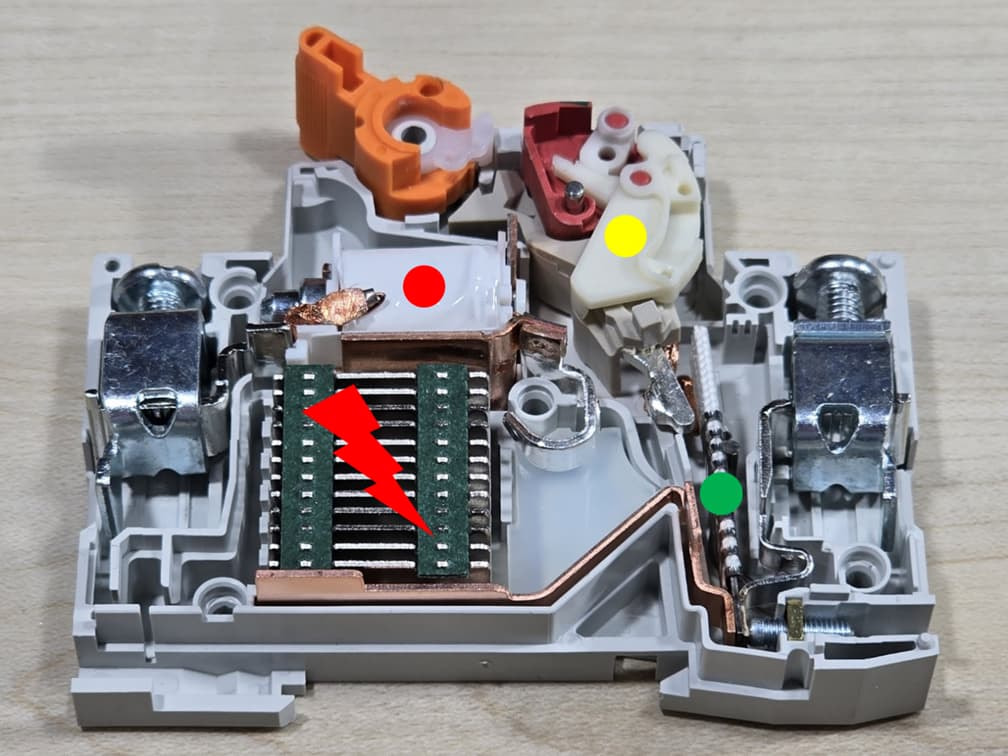

为完整说明,我们以图 3 所示菲尼克斯电气断路器为例。该器件不属于限流型分断器,因此其时间–过载特性与图 1 中的熔断器明显不同。
技术小贴士:包括图 3 在内的大多数微型断路器,不具备支路限流保护能力。选型时务必查阅断路器 datasheet、UL Product IQ 数据库,并与控制柜工厂的 UL 审核员沟通方案。
图 3:菲尼克斯电气断路器拆解图(已标注关键部件)
技术小贴士:从 UL 标准角度,图 3 器件属于 UL 1077 辅助保护器不可用于支路电路保护。工控领域常见错误:将 UL 1077 保护器与 UL 489 断路器混用。二者外观相似,但误用会导致认证失效或产生高昂返工成本。

多数断路器采用弹簧储能结构,使触点能快速动作。图 3 中的菲尼克斯断路器是典型结构:弹簧隐藏在右上机构下方(黄点位置)。
该断路器同时具备电磁脱扣热脱扣机构:
  • 红点位置的电磁脱扣:线圈推杆会快速释放弹簧脱扣机构;
  • 绿点位置的发热元件:缠绕在双金属片上,受热弯曲后触发脱扣。
可简单理解为:电磁脱扣为快速保护,热脱扣为延时过载保护。在大电流故障下,电磁脱扣会在热元件达到动作时间前立即跳闸。

文末提示:断路器内部装有大型灭弧室(图中红色闪电标识),用于捕捉电弧,并将其分割成多段小电弧,通过厚重金属板散热、耗散能量。灭弧室的尺寸与重量,直接反映其故障灭弧、耗散能量的能力。
