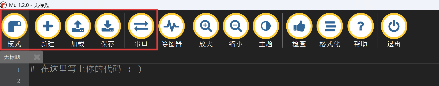

Mu 是一个简单的代码编辑器,可与 Adafruit CircuitPython 电路板配合使用。它用 Python 编写,支持 Windows、MacOS、Linux 和树莓派。串口调音台是内置的,所以你能立即从主板的串行输出获得反馈!
https://----codewith.mu/
  • 模式:切换工作场景(比如 CircuitPython/MicroPython/ 普通 Python 模式),适配对应设备 / 语法。
  • 新建 / 加载 / 保存:对应创建新代码文件、打开已有文件、保存当前编辑内容。
  • 串口:打开串口监视器,查看 CircuitPython 设备的输出信息(比如调试日志)。
  • 绘图器:将设备输出的数值(如传感器数据)实时绘制成曲线,方便可视化。
