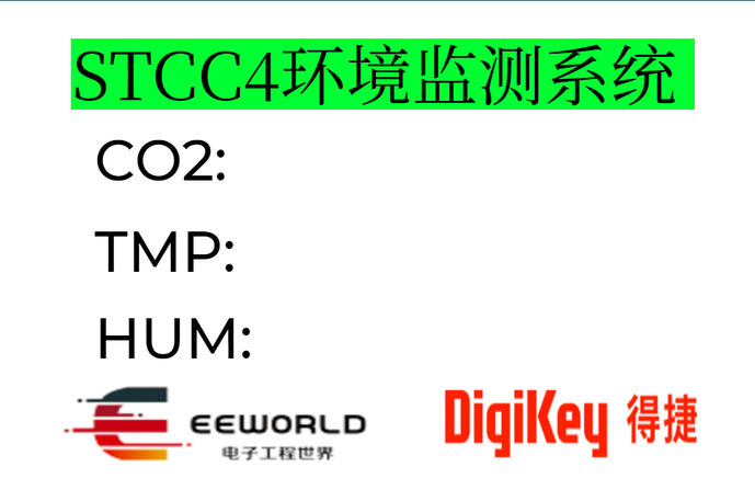

1、使用gui_guider创建一个基于FRDM-MCXN236开发板的lvgl9.0的空白自定义工程。
2、在界面添加eeworld、得捷的图标。
3、添加标题为STCC4环境监测系统。
4、添加三个标签分别为lable_co2,lable_hum、lable_tmp用于展示检测结果。
界面效果如下:

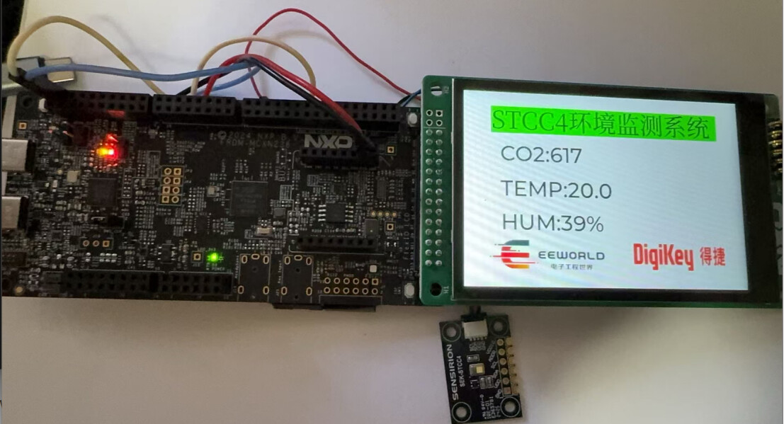

3、在主程序中新建一个获取sttc4的任务。任务的流程为初始化sttc4IIC总线,获取他的ID,如果获取成功就进行开始转换,在while中周期获取co2、温度、湿度,通过LVGL展示出来。效果如下
