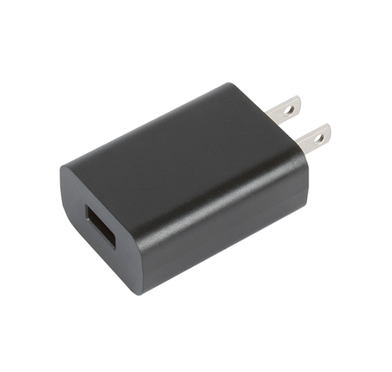

最后,为了完成这个项目,我选择了一款适配器(来自XP Power1470-4190-ND ),它可以为测试充电器提供高达2.1安的电流。如果你需要不同的电流,我们也提供一些壁式适配器
03
现在,当你使用这些物件检查某个器件上的充电电流时,只需在其充电时查看电流消耗情况,即可快速了解该物件是否正在充电。
