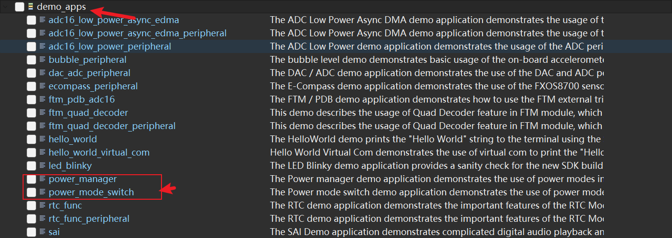

在FRDM-K66F有多种低功耗,在上次中我们已经成功将SDK包获取,我们要将其中的低功耗的内容寻找一下,其中在demo中有俩个例程
我们选择这个power_mode_switch作为我们的demo例程,来测验一下,在低功耗模式的电源功耗。
