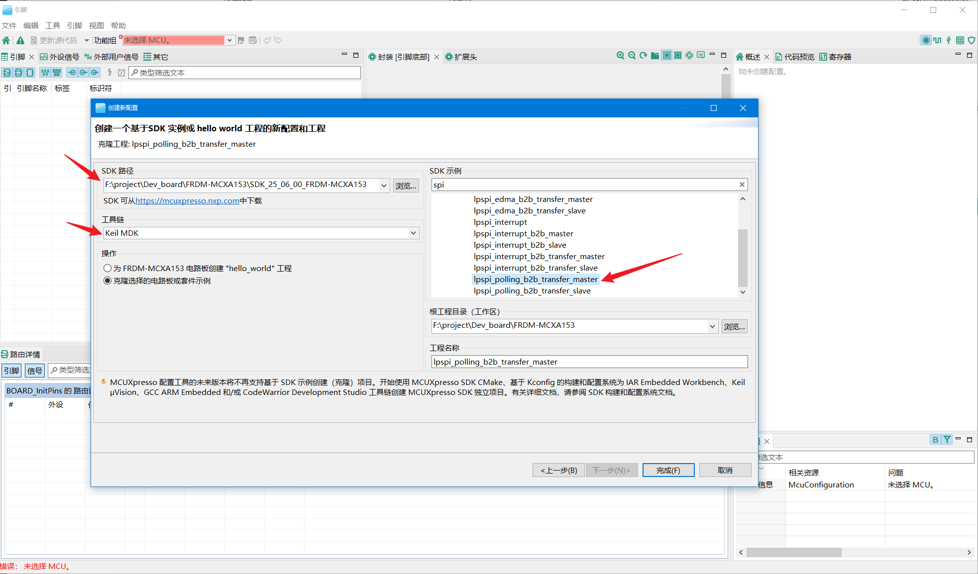

下面需要下载 NXP 的另一款工具 MCUXpresso Config Tools,在 MCUXpresso Config Tools 工具中基于刚刚构建的 SDK 的 lpspi_polling_b2b_transfer_master 例程创建一个工程,工具链这里选择 Keil MDK。
工程生成完毕后使用 Keil MDK 打开工程,工程就搭建完毕了,使用 Keil MDK 烧录并进入调试,可以看到开发板的串口输出以及Keil MDK 的调试都已经正常工作,FRDM-MCXA153的开发环境搭建完毕。
