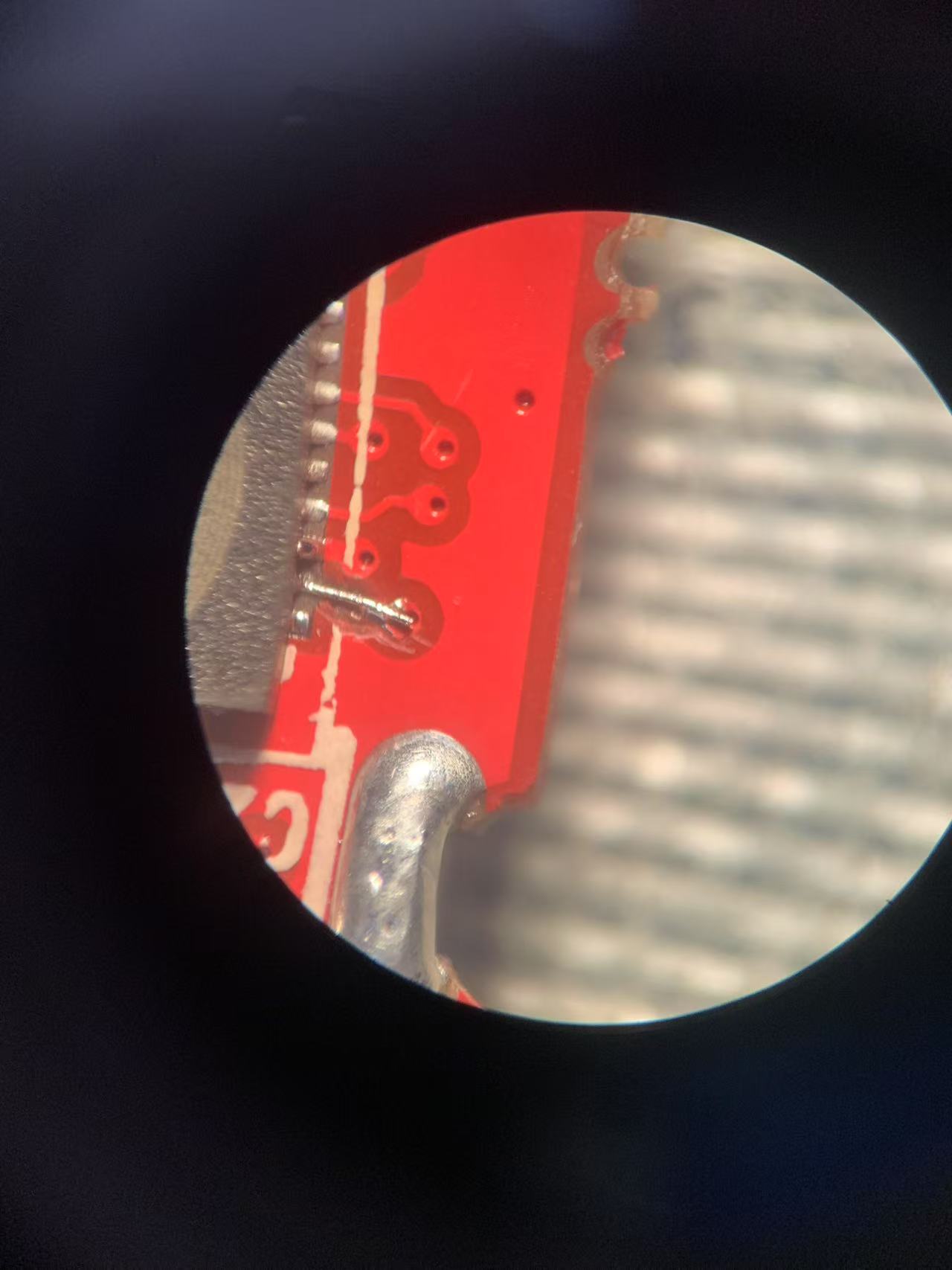

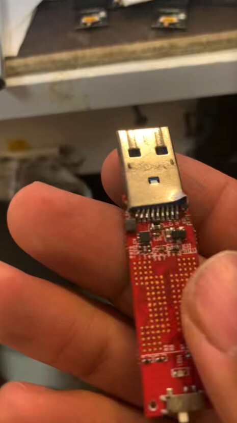

这是一款十几年前的优盘,朋友找到我,说优盘被擦黑板的学生推黑板的时候夹到了,插头完全不识别,里面有重要数据。

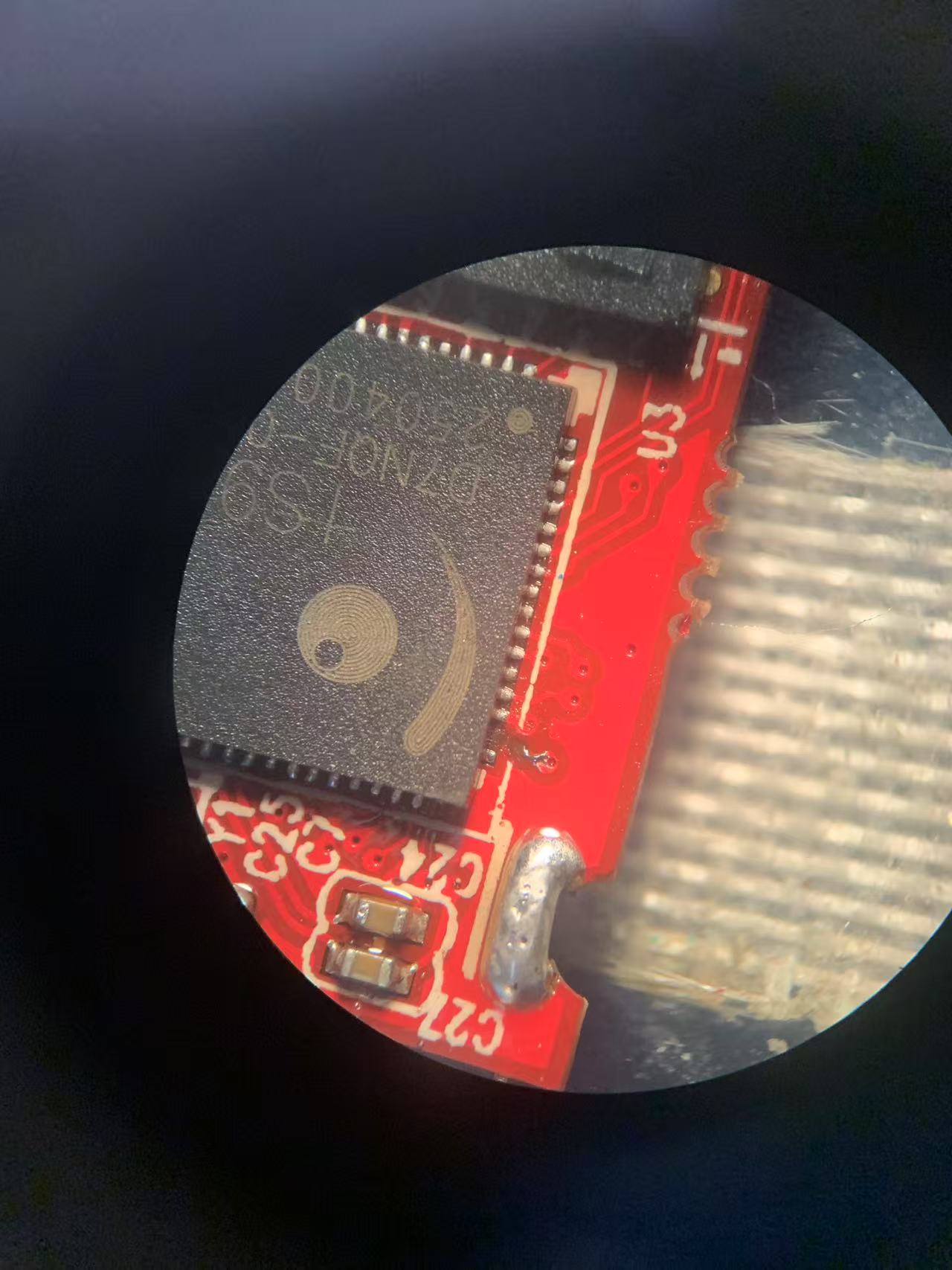

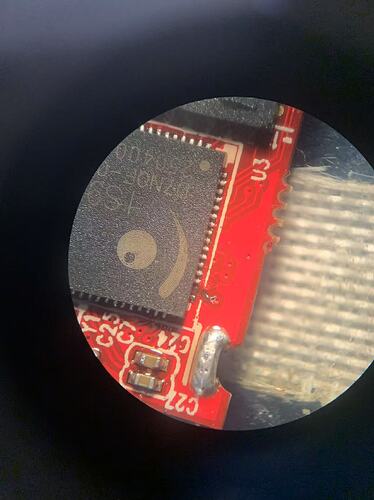

重新更换插头,拆下主控后发现有一个焊盘因为受到外力造成了焊盘拉掉,无法正常工作。使用飞线大法抢救一下,毕竟优盘有价数据无价。
使用0.05mm的飞线进行焊接飞线并加固,50多G 教案资料全部顺利读出。
飞线的时候:1 使用足够软的纯铜线,可找小型继电器或者电感去拆里面的漆包线,如果使用漆包线,可以直接用烙铁头去焊掉绝缘漆。
2,飞线后需要使用绿油或者环氧树脂胶水加固,避免后期使用时受到震动之类松脱。
3,需要精密飞线的话可以利用银质的飞线来处理。
这封装飞线很难搞了,还行没有夹碎芯片,像TF卡SD卡之类的夹到了基本无解。楼主拆继电器的漆包线是个好主意,一般确实不太会储备那么细的线,买又无法只买很少一点。
