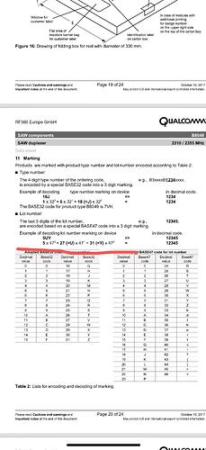

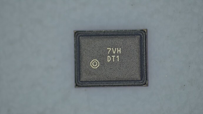

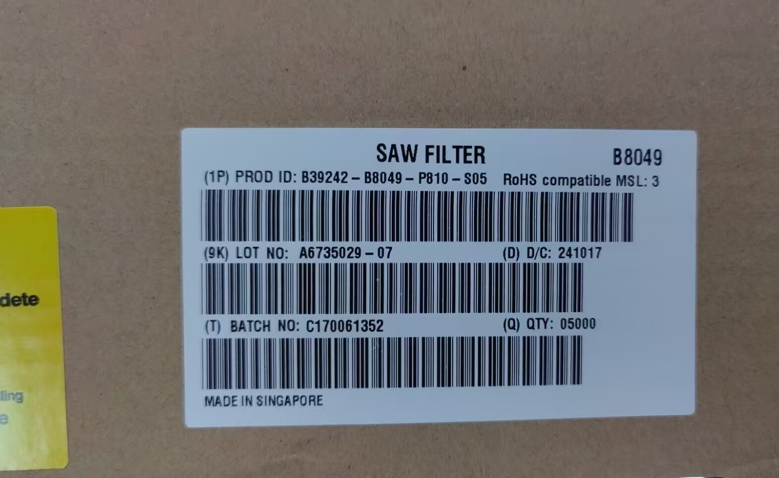

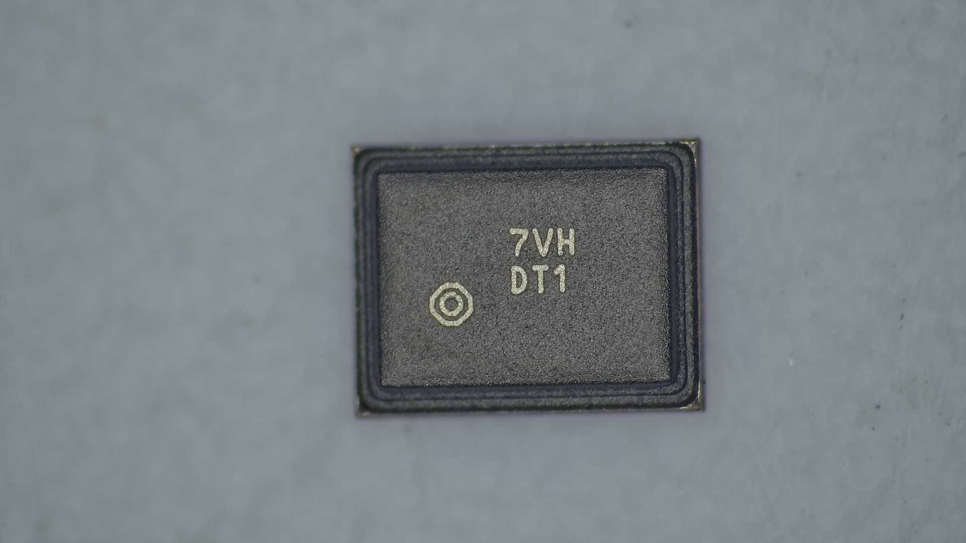

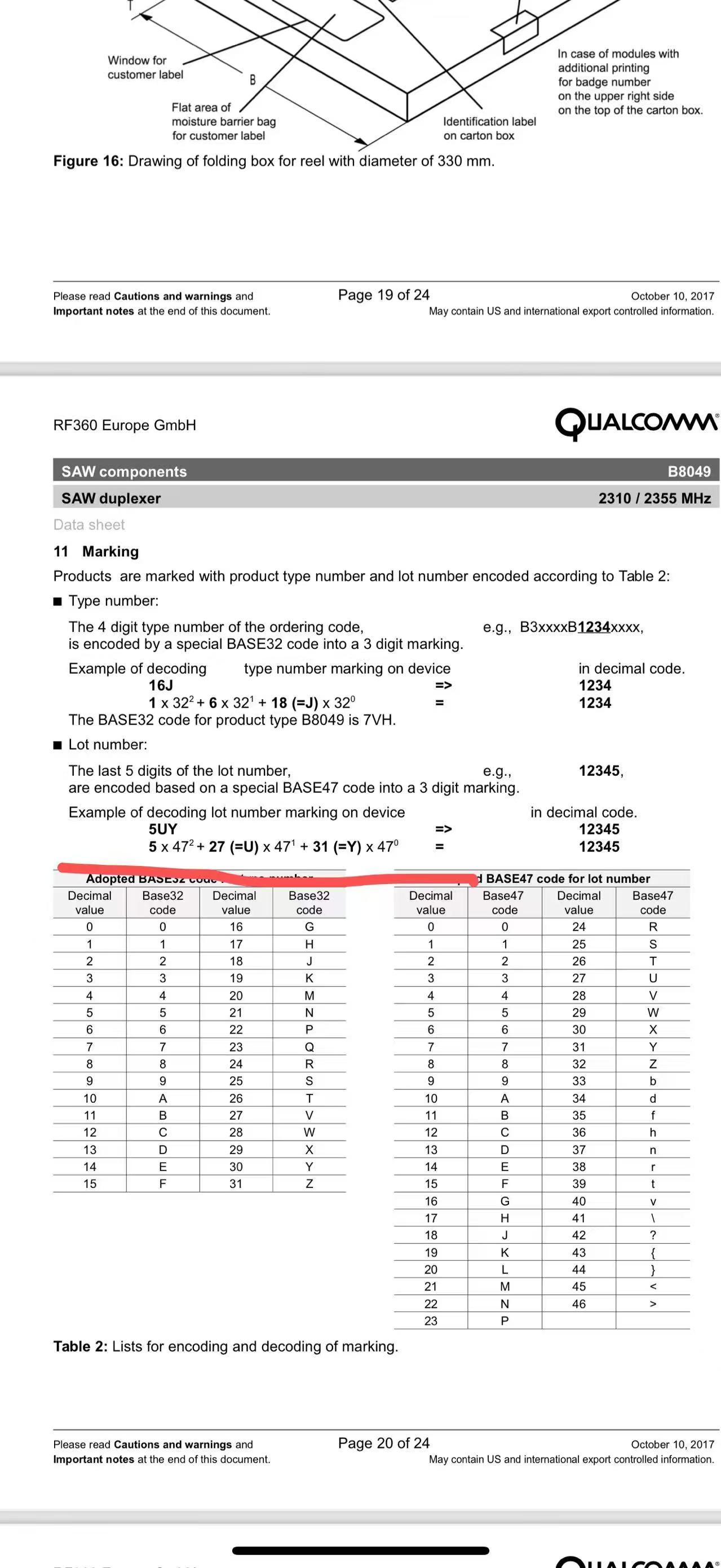

您好,我有个问题,就是Qualcomm B39162B2651P810 这个产品的丝印 跟lot 是对不上的。请帮忙看看这个情况是正常的么?会不会有这种情况的存在,下面的是关于这个物料的规格书图片跟丝印图片,谢谢,帮忙翻译成英文
抱歉,目前DigiKey 暂时没有代理 Qualcomm B39162B2651P810 。如果是从DigiKey购买的产品,售后问题,您可以指出产品与数据手册不一致的地方,然后联系购买时的销售,进一步处理。
