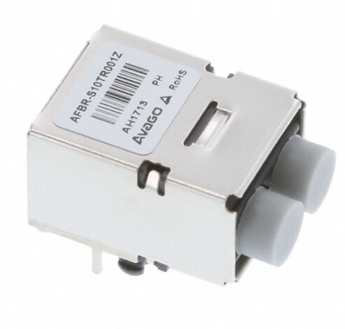

近期有用户就 Broadcom AFBR-S10TR001Z 光纤收发器产品的使用与处理提出了一些问题。
以下为制造商提供的答复摘要:
1. 波峰焊后连接器外壳变形
生产线发现该产品在经过波峰焊后,连接器的金属外壳似乎出现拉伸变形。
制造商澄清: 该金属外壳主要作为 EMI 屏蔽使用,因操作而产生的轻微变形一般不会影响连接器的性能。
2. 产品清洗问题
客户反馈在未插入防尘塞的情况下对产品进行清洗,发现内部有水渍,并担心这是否会影响产品功能。
制造商澄清: 产品内部如存在异物或污染,确实可能影响性能。
AFBR-S10TR001Z 是湿敏产品,出厂时密封于防潮包装袋中。如果产品在空气中暴露时间过长,可能在焊接前需要进行烘烤处理。具体要求请参阅包装管上的特殊标签。关于清洗工艺,推荐使用以下化学品:
- 醇类:甲醇、异丙醇、异丁醇
- 脂肪族烃类:己烷、庚烷
- 其他:肥皂水、石脑油(naphtha)
- 不推荐使用以下物质:
卤代烃(如 1,1,1-三氯乙烷)和酮类(如 MEK、丙酮、氯仿、乙酸乙酯、二氯甲烷、苯酚、N-甲基吡咯烷酮等),因可能对产品材料或环境造成风险。Broadcom 也不建议使用含卤清洗剂,因其可能带来环境危害。
3. 防尘塞上的标记含义
客户询问防尘塞上的数字是否具有特殊意义,是否可以混用。
制造商澄清: 防尘塞上的数字为开模号(cavity number),不具有功能性意义,可以混用。
