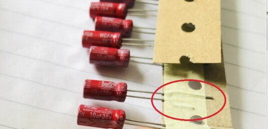

我们偶尔会收到客户对Würth WCAP-ATG8系列铝电解电容器的疑虑。该型号数据手册标注为直引脚,但实际收到的产品引脚存在弯曲,如下图所示:
制造商对此问题作出如下澄清:
弯曲引脚是包装工艺的一部分,通常在使用电容器前会被剪除。由于这些引脚设计为需移除部分,其形状未体现在数据手册中。
不过制造商计划更新数据手册,增加包装细节说明,以便更清晰地理解产品规格与包装规范。
