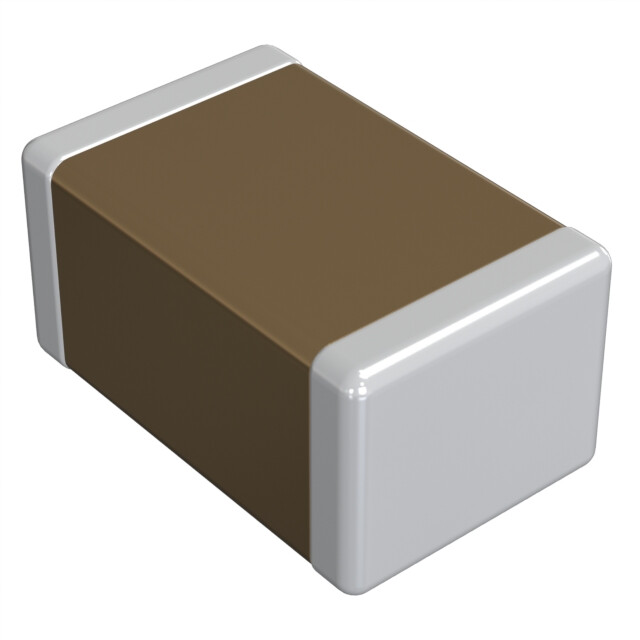

村田电子在其GRM系列中提供广受欢迎的MLCC产品,例如GRM155R61A104KA01D。但在订购这些元件时,您收到的卷盘可能标注为’A02’或类似标记,而非型号中的A01。这是怎么回事?这会有问题吗?这两种标注有何不同?
如下方数据表片段所示,A01、A02及类似代码是村田内部管控码。这些管控码仅供村田内部使用,不会影响产品性能或规格参数。
