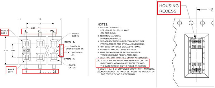

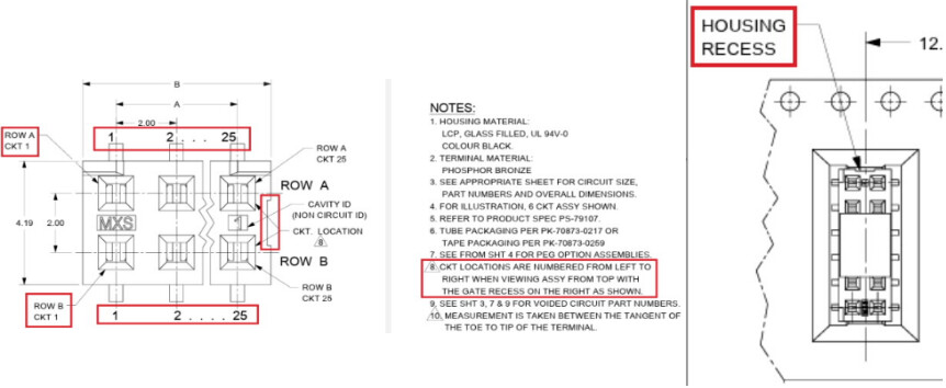

如果您对 Molex 2mm 双列垂直插座是否有特定方向存在疑问,请参考以下详细说明。
根据 Molex 的 数据手册—— 答案是肯定的,该部件确实有特定的方向。
数据手册明确强调:
- 采用 A 行和 B 行布局,电路编号从 A 行第 1 电路开始,从左到右排列,如注释所述:
“从顶部观察组件时,电路位置从左到右编号,凹槽位于右侧(如图所示)。”
这意味着连接器的方向由 凹槽(gate recess) 的位置决定 —— 这是一种模制特征,用于在 PCB 放置和配对时识别正确的对齐方向。
此外,凹槽还用于包装方向的定位。
请注意,这种方向与电气 “极性” 不同。该连接器是无源器件,无内部电路,因此不会像极性器件接反那样导致故障。连接器无论方向如何均可工作,但 Molex 的引脚编号仅在正确遵循方向时有效。
