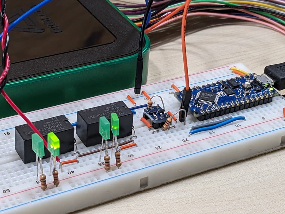

我们可以通过脉宽调制(PWM)驱动来控制直流继电器和接触器,从而实现节能。采用这种简单技术,继电器能耗可轻松减半。本文简要介绍继电器工作原理,并演示如何利用Arduino Nano Every等微控制器实现PWM驱动信号(如图1所示)。
1 :Arduino Nano Every微控制器、MOSFET驱动器和继电器的实物照片,背景为Digilent Analog Discovery设备。

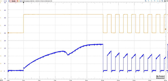

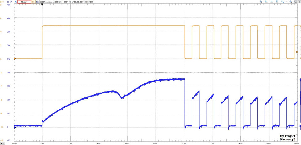

遗憾的是,规格书未明确动态触点闭合速度参数。但通过图2所示的实验测量可轻松获得该数据。本例中,我们观测微控制器指令信号(橙色)及通过分流电阻测量的继电器驱动电流(蓝色)。可见电流在约8毫秒后达到稳态(完全导通)。5.5毫秒处的电流下降与衔铁运动相关,这是由气隙减小导致的磁特性变化引起的。请参阅前文关于继电器磁场行为的文章。
技术提示 :静态与动态术语的区分对继电器应用PWM技术至关重要。静态描述静止状态,而动态描述运动状态。例如,静态12V直流线圈规格及功率、电流和线圈电阻,可通过电路理论课学习的基本欧姆定律轻松计算。诸如初始电流变化等动态关系则需要额外关注。如图2所示,我们看到电流是动态的(持续变化),仅在8至10毫秒间有短暂稳定。继电器机械闭合时间也属于这种动态关系。此处闭合时间主要由LR时间常数决定。

2 :Digilent Analog Discovery采集的微控制器PWM信号(橙色)与继电器驱动电流波形(蓝色:除以10)。注意10毫秒的开启时间后跟随PWM信号。
技术提示 :仔细观察图2可知,我们并未直接测量继电器电流。实际测量的是继电器及其续流二极管的总电流。根据电路理论,电感电流不会瞬时改变。我们处理的是电流随时间积分的过程,如同电容对电压的积分。实际继电器电流会在PWM充电周期间以向下倾斜(放电)的曲线填补间隙。
