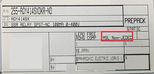

有时候,您可能会在 DigiKey 标签上发现「MSL:Non-JEDEC」,但没有明确解释。
例如,零件编号 AQY414SX:
Non-JEDEC:这基本上代表需要干燥封装,但没有真正的 MSL 等级。 请参阅以下详细资讯:

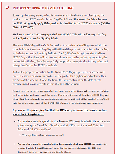

MSL 标签重要更新
一些供应商可能会声明产品对湿度敏感,但并未按照 DigiKey 遵循的 JEDEC 标准对产品进行分类。这是因为 MSL 等级仅适用于符合 JEDEC 标准(J-STD-020 或 J-STD-075)的产品。
我们创建了一个名为 「Non-JEDEC」 的 MSL 类别。该类别与任何 MSL 标志类似,并将打印在 DigiKey 标签上。
「Non-JEDEC」标志将默认将产品置于订单履行区域内的防潮处理区域,DigiKey 仍会将产品密封在防潮袋中,并附上干燥剂和湿度指示卡 (HIC)。需要注意的是,由于产品未按照 JEDEC 标准进行分类,因此包装上不会显示其他信息,例如袋外时间、封装体峰值温度、烘烤时间等。
要找到非 JEDEC 标记器件的正确信息,客户需要研究或了解特定供应商的产品,以了解他们如何处理该产品。很多时候,这些信息都包含在规格书中,并且已经链接到我们的网站,所以这应该不是问题。
有时适用相同的时间,但我们也发现其他情况下,存储、烘烤和其他信息并不相同。因此,使用此 「Non-JEDEC」 标记将允许 DigiKey 将产品作为湿气敏感器件处理,但该产品不符合 J-STD-033 标准中关于包装和处理的规定。
如果您打开包装发现湿气敏感元件 (HIC) 变色,则需要注意以下两种情况:
对于带有 MSL 的湿敏产品,同样的准则也适用:「如果 10% 不是蓝色,且 5% 是粉色,则进行 2a 至 5a 级烘烤。如果 60% 不是蓝色,则进行 2 级烘烤。」
~这也适用于客户。 -
对于标注为 Non-JEDEC 的湿敏产品,无需烘烤。请在订单中添加 1 包干燥剂,并在将产品退回库存前更换 HIC 和干燥剂。
