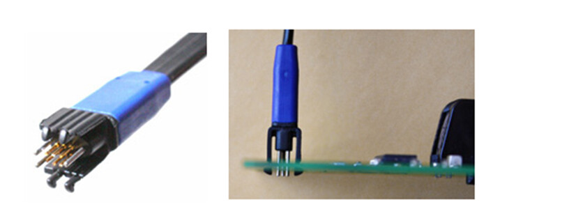

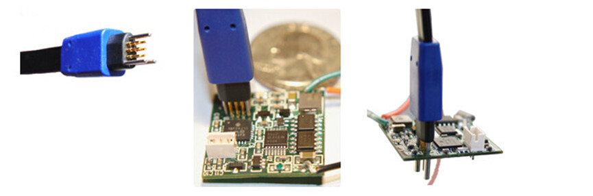

Tag-Connect 连接器有两种类型:“有引脚”( With Legs ,又称 “ 带引脚”)和“无引脚”( No Legs ) 。在零件编号中,“ -NL ” 后缀表示 “ 无引脚” 版本 。
有引脚方案( Legged solution )
适用于需要长期稳定连接的开发环境,该方案可自行固定在 PCB 上。
无引脚方案( No Legged solution )
非常适合生产编程场景—— 适用于一次性短期操作,且需重点考虑最小化电路板空间的情况。对于较长时间的操作(如调试),可使用夹子或夹具固定连接,避免手工握持。
