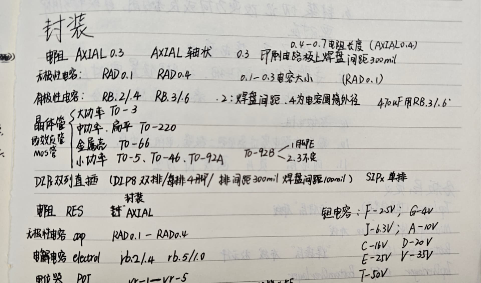

电容是电路设计中最常用的元件,往往会因为选型和尺寸感到迷茫。
电容按照结构、用途、材料及电介质等方式可进行多种分类,我们常以制造材料为区分进行分类,分为瓷介电容、涤纶电容、电解电容和钽电容,也会以极性区分为有记性电容和无极性电容,在判断电容有无极性时常用万用表进行测量。
测量时,选用电阻档(R100或R1K)先假定某极为“+”极,让其与万用表的黑表笔相接,另一电极与万用表的红表笔相接,记下表针停止的刻度(表针左阻值大),然后将电容器放电(既两根引线碰一下),两只表笔对调,重新进行测量。两次测量中,表针最后停留的位置左(阻值大)的那次,黑表笔接的就是电解电容的正极。
通常有极性的电容在外观会有明显的标识,例如铝电解电容直插式引脚长的为正,同时白边位置为负,无白边位置为正;又例如钽电容贴片式有横线处为正极,反之为负。
对于封装尺寸,对于不同需求可以选取不同封装尺寸的电容,根据容量大小好用途方式选取更合适设计的。
结合文中所讲选型的一些更精细的部分,能够找到适合自己设计的电容。

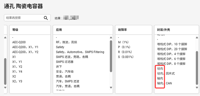

我的疑问:通孔电容的“径向”和“轴向”如何从基本描 述中判断? 是否需额外参数?
关于轴向与径向请看下面贴子:
轴向与径向引线电容、电阻器和电感器比对情况 - 工程小贴士 - DigiKey 技术论坛 - 电子物料和组件方案的专业技术论坛
您可能在产品的封装/外壳下,找到这两个选项。
通孔 陶瓷电容器 | 电子元器件分销商 DigiKey
