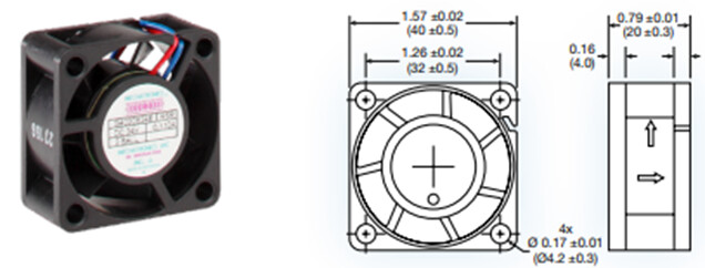

如果你需要关于 Mechatronics G4020 系列风扇扭矩范围的建议,Mechatronics 已提供以下信息:
为避免在组装过程中出现开裂,根据螺丝类型和尺寸选择正确的扭矩值至关重要。
如果你使用的是机器螺丝,制造商建议的扭矩约为 7 inch-lbs 。这种类型的螺丝完全穿过风扇框架。
如果你使用的是自攻螺丝,建议的扭矩约为 5 inch-lbs 。这种类型的螺丝攻进风扇框架的材料中,螺纹尺寸在防止损坏方面起着重要作用。
自攻螺丝螺纹的直径至关重要。如果螺纹太大,它们可能会对风扇的塑料框架施加过大的压力,导致变形并产生裂纹。
