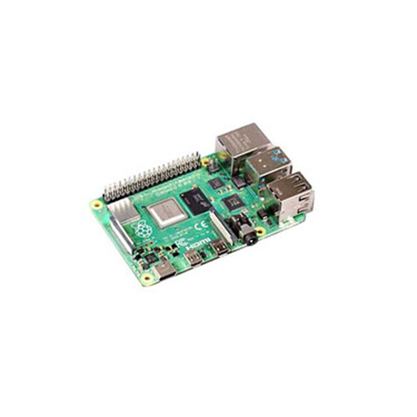

如果这些预制选项不符合你的需求,你也可以直接安装树莓派 4B。该设备的安装孔直径为 2.7mm,适用于 M2 或 M2.5 安装硬件。你可以使用 M2.5 的主板支座(例如:M2.5 支座)和 M2.5 螺丝(例如:M2.5 螺丝),根据需求将树莓派 4B 安装在不同的环境或配置中。
树莓派的安装主要有三种情况
一、树莓派作为单独的设备是可以使用合适的外壳就可以,铝合金/3D打印的/亚克力板的都是非常不错的选择,主要根据具体使用场景和需求进行外壳选择;
二、将树莓派4B作为一个额外的设备使用,比如作为摄像头的采集或者数据处理部分,这时候可以根据树莓派4B的机械尺寸图进行安装孔位的设计或者打孔即可固定在其他设备内。机械尺寸图如图:
三、对于一些简易环境中,甚至可以使用热熔胶/胶带/胶水等粘附剂,把树莓派4B固定在其他设备内或者上。
