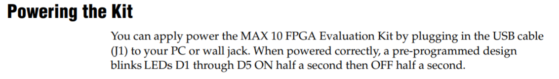

Intel的MAX® 10评估套件EK-10M08E144,是一款用于评估MAX10 FPGA技术的入门级板。当此板上电时,LED指示灯D1到D5只是常亮而不闪烁。
01_00
然而,许多客户在查看用户指南时发现,此板上的LED D1到D5应该闪烁。是不是板上缺少了一些设置?
这是正常现象。当板刚刚拆箱时,其指示配置方案被设置为FPP(快速被动并行)配置;PFL(并行闪存加载器)尝试通过从PFL连接的闪存中读取程序文件来配置FPGA。如果你不使用FPP配置,则完全可以忽略这些LED,但如果要使用FPP,则应使用所需FPP配置的程序文件对闪存设备进行编程;这可以通过你自己的配置或工厂测试配置来完成。
