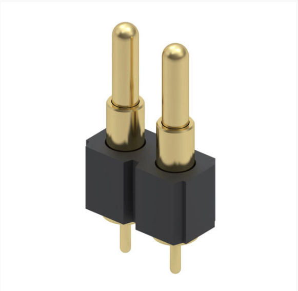

弹簧式触点(也称弹簧针)(例如ED10683-ND)常常用于多种不同的应用中。经常有用户向Digi-Key询问:如何为这些连接器配对?

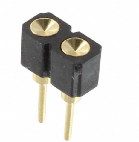

有多种可选方法。许多人就简单地选择在板上设计一个焊盘。除此之外,还可以使用适用的Pin针或配接目标。这些物料以通孔和表面贴装形式安装,其顶部可能是凹陷或平坦的。

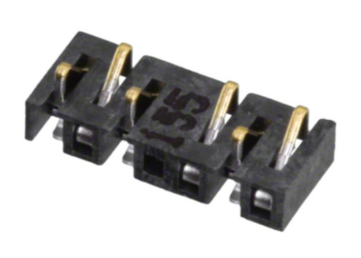

还有一些物料称为母型压缩触点
一些无公型或母型之分物料可与自身或目标相配对。
