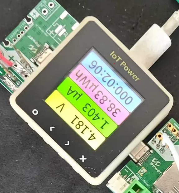

这种测量的同时再去增加uart通信,不会因为高频uart通信导致功耗测试不准吗?
会有影响,但一般来说影响很小。主要的误差来源不是信号电容本身的高频切换,而是 UART 发送时导致 MCU 唤醒/占用 CPU、启用外设(比如串口驱动、USB-串口芯片、RS232/RS485驱动器)以及长时间持续发送日志 这些动作带来的额外能耗,往往比线路切换的动态功耗更显著。
这种方式是非常方便快捷的,,可以粗略的确定功率的变化情况与趋势。
可分析特定代码、外设带来的不同功率的变化情况。
如果要测量整个设备的功耗,尤其是不同的工作模式下的功耗,还是要用特定的功率计来测量。毕竟在低功耗或是深度休眠模式下,uart一般是不会工作的。
