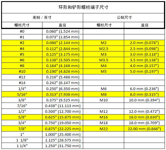

你是否有时弄不清给环形或铲形端子选哪种螺柱尺寸,或者好奇螺柱尺寸是什么?请看这篇短文和下方所示的简图。其中列出了螺柱尺寸以及对应的美制和公制尺寸,以供参考。
在帮助一些客户解决关于环形和铲形端子螺柱尺寸的问题后,我想有必要制作一个快速参考指南。螺柱尺寸是指周围放置了环形或铲形端子的螺栓或螺柱的尺寸。
下面是我总结的基于ISO美制和公制螺柱尺寸的图表。
如上图着重显示部分所示,许多螺柱尺寸非常相似。高亮部分尺寸可能可以,也可能不可以互换。事实上,如以下示例所示,一些厂商在同一端子上同时使用了美制和公制尺寸。
如果你为了找出所需的尺寸而测量螺柱或螺栓,并且测量结果介于两个相似的螺柱尺寸之间,那么我建议你选择较大的尺寸。大多数情况下,即使螺柱尺寸偏大,也能适用于应用中。
A27011CT-ND
从上述零件规格书节选中可以看到,端子尺寸适用于M4或#8螺柱。如果你将开孔的尺寸与上图进行比较,你会发现孔径略大于螺柱尺寸。环形和铲形端子的设计尺寸比螺柱尺寸稍微大一些,以适应螺柱的轻微变化。
