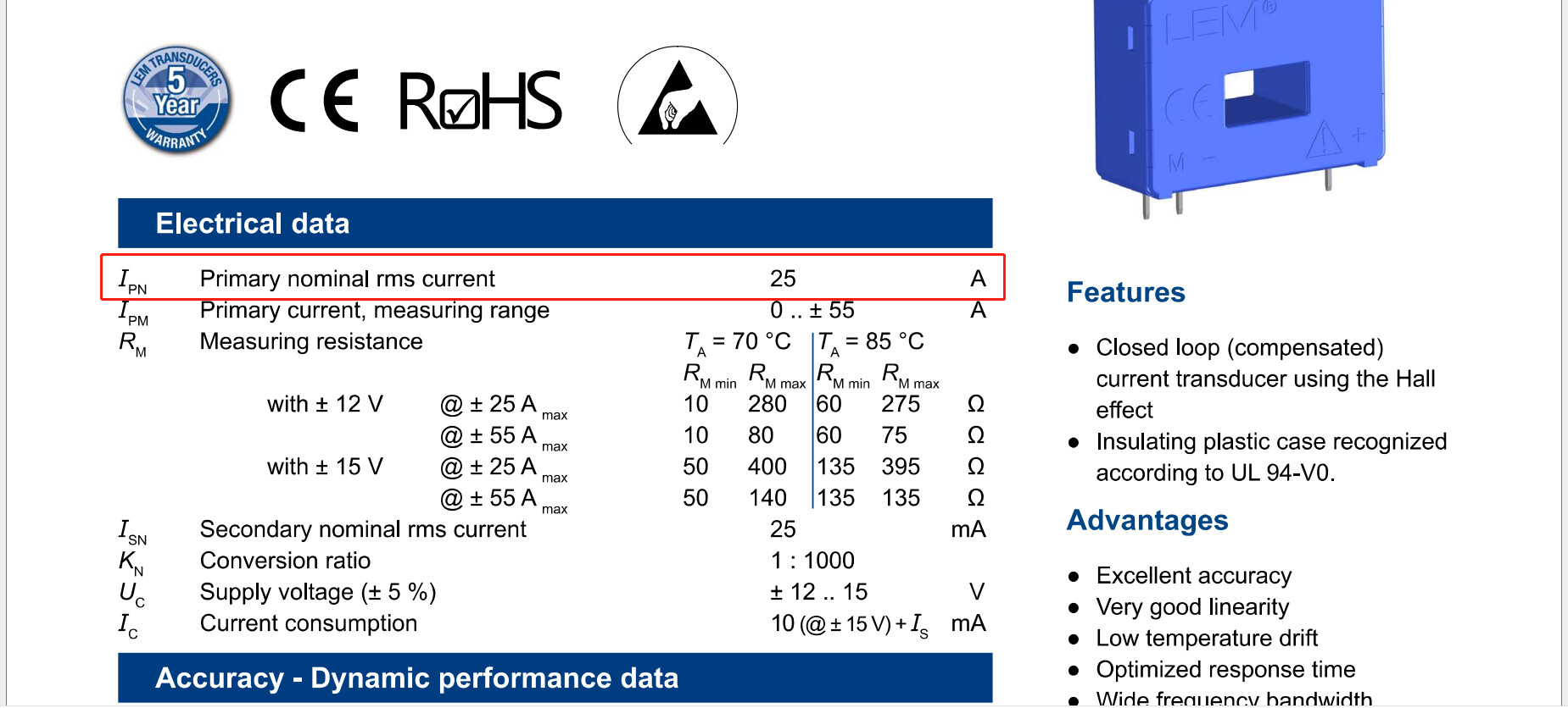

对于LEM公司的LA25-P和IN200-S,其中技术手册有一些参数不是特别了解。有以下几个问题想请教一下:
1 请问红色框内是什么器件?
2 请问这里的primary nominal rms current是什么?怎么理解?
3 请问这里的NC是什么意思?

primary nominal rms current 指的是原边的标称RMS电流值
NC 一般指的是 No internal connection,没有实际用途
