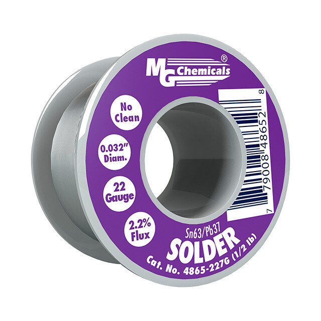

MG Chemicals 的一些焊料产品以线轴形式的焊锡线出售。例如4865-227G,它是一种免清洁、成分Sn63Pb37(63/37)及1/2 磅重,但规格书没有列出焊锡线的长度,只有它的重量 (约半磅)。
如果需要知道线长,可以通过计算得到。 MG Chemicals提供了一个简单的转换工具,涵盖了它们的焊料类型。
Solder Wire Length Converter .xlsx (11.4 KB)
使用此工具从产品规格书中提供的的重量(以克为单位)和直径(以毫米为单位)进行转换,并将其转换为长度, 这将是一个不错的参考。
