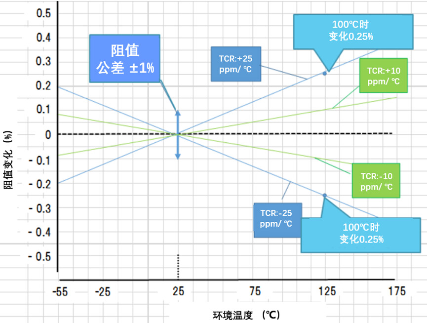

电阻公差 :室温下阻值可能存在的误差
电阻温度系数TCR :指定温度范围内电阻变化,以ppm为单位/℃。
下图显示了TCR±10ppm、±25ppm的电阻变化。电阻变化不必是同一方向(可能负或正)。
图1 不同环境温度下,TCR±10ppm、±25ppm的电阻变化 (图片来源于 SUSUMU
